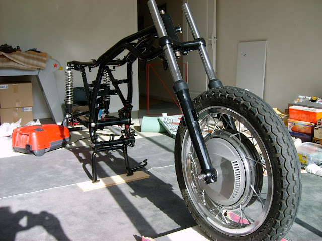

Le cadre et la fourche sont fraîchement repeints en époxy .
Modification : montage du bras oscillant sur roulements à aiguilles .
Roulements et spy neufs, une fourche et une roue, et ce n'est déjà plus tout à fait une
 "nature morte" ...

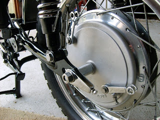

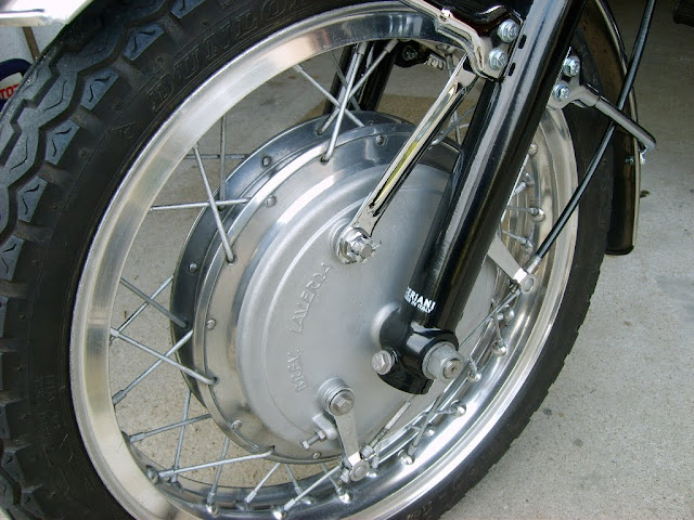

Polissage des jantes Borrani et micro-billage des flasques de frein Laverda
1ère génération, avec boulons signés "Laverda"

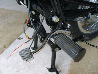

Les garnitures de freins ont été changées, et après plusieurs mois d'attente..., biellettes, écrous, pattes de fixation, ou encore pédale de frein et repose-pieds sont de retour du chromage

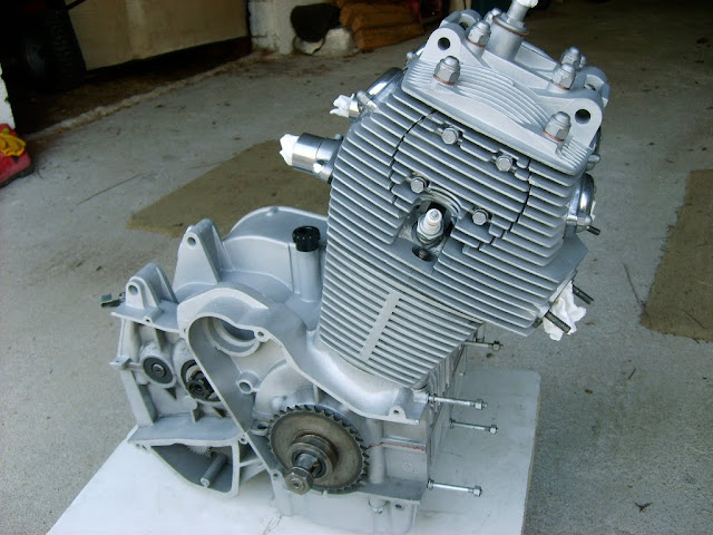

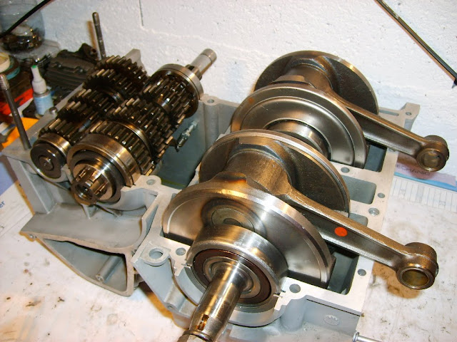

Quelques semaines plus tard, les carters moteurs ont été nettoyés et sont prêts à recevoir vilebrequin
 et boîte à vitesses
Aussitôt dit, aussitôt fait, mais avec une petite modification : montage roulement billes cage céleron  (type 750 SFC 74)

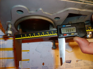

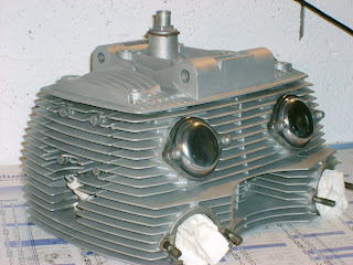

[center]Cylindres et pistons 1ère côte, culasse entièrement rénovée .

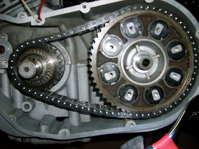

Embrayage et transmission primaire sont  refaits à neuf, avec modification ad-hoc de la cloche, afin de permettre le changement des amortisseurs de couple, ce qui d'origine n'était pas possible à cause du montage riveté de cette cloche
L'ensemble prêt à l'emploi :

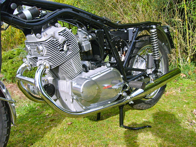

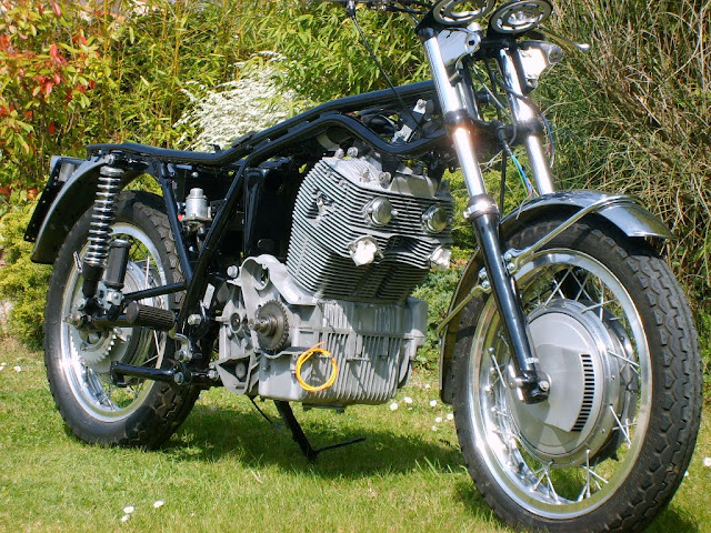

Après un an de travail, le moteur est dans le cadre (été 2010), l'on peut ainsi apprécier
l'originalité et l'esthétisme toujours très racé, d'un moteur monté en porte-à-faux !

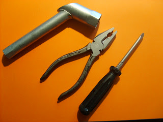

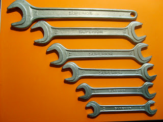

En attendant que ces pièces reviennent du chromage et du polissage, la trousse à outils d'origine se devait, elle aussi, de retrouver une seconde jeunesse :

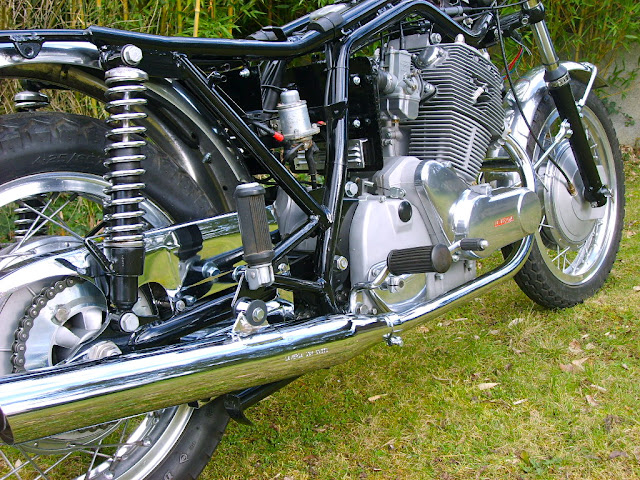

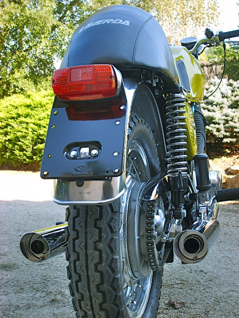

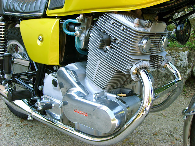

Après plusieurs mois d'attente la nouvelle ligne d'échappement est montée :
Et comme un bonheur n'arrive jamais seul, les carters latéraux sont aussi revenus du polissage :
Ainsi que le carter de chaîne qui a été re-chromé,  je ne l'ai pas vu en si bel état depuis ...
la livraison de cette moto ...

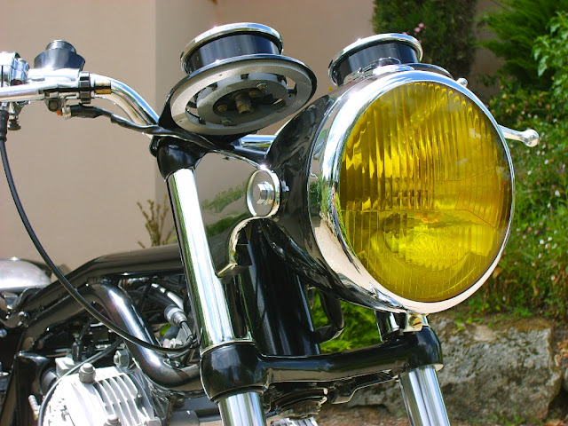

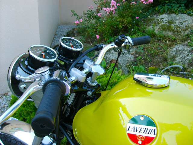

 Après 39 ans de stockage, les "vieux" compteurs Smiths vont reprendre du service...
Ainsi que l'optique "bi-iode", très en vogue au début des seventies,  et dont le verre jaune est devenu très "vintage" de nos jours !

Voilà, après deux ans de travail, cette restauration est terminée, nous pouvons lever le voile sur cette Laverda 750 SF première génération, qui partage ma vie depuis 40 ans jour pour jour !!!
