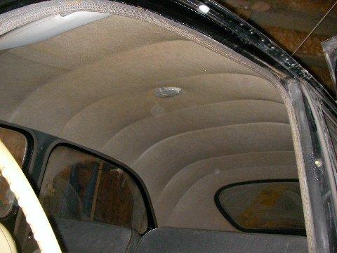

l'intérieur est par contre en super état de conservation

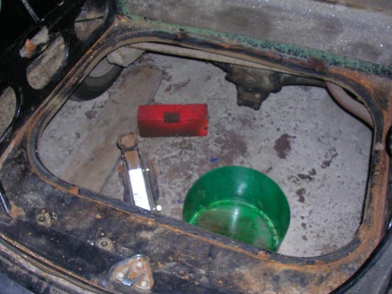

Bon, une fois nettoyée, je suis allé fouiller dans le coffre pour voir ce qui pouvait bien se cacher
bah, j'ai pas été déçu
le bidon d'huile de secours d'époque
le ticket de la dernière vidange
le lot de bord complet
un jeu de bougies d'avance
un extincteur

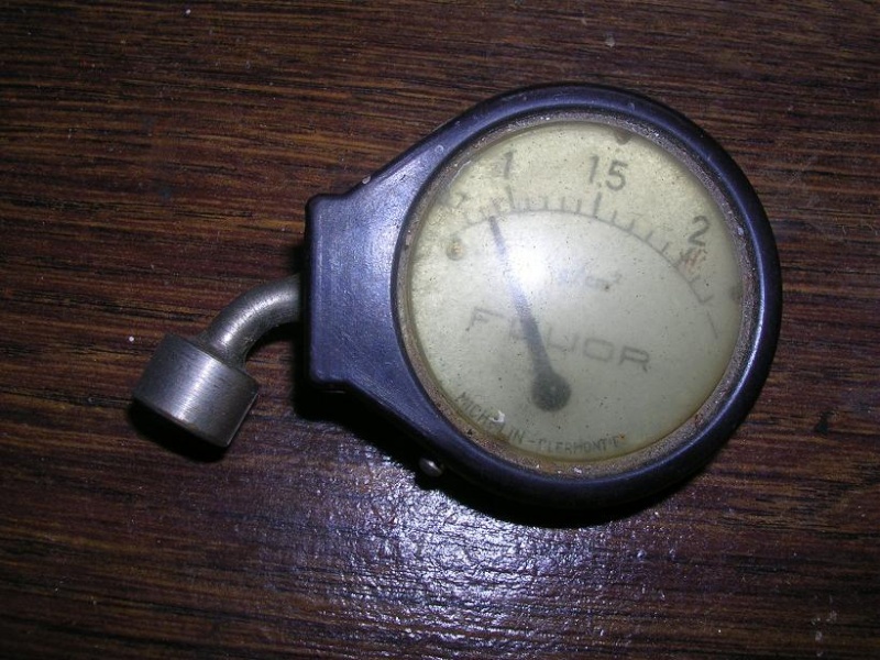

un testeur de pression
quelques vieux tickets de caisse des années 70

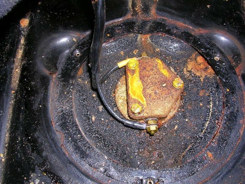

Je démonte donc le réservoir pour un nettoyage complet, car depuis 32 ans sans bouger, ca doit pas être beau la dedans
le bestiau est sous le coffre
il est maintenu par des vis qui sont bien rouillées, donc l'ami WD40 agit
peu de temps après, il est par terre

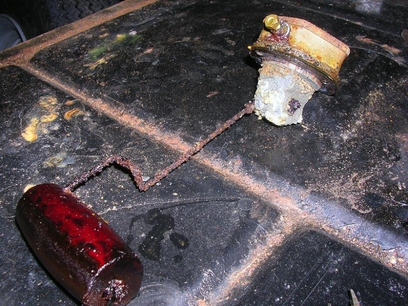

On enlève la jauge ==> Beurk
on regarde au travers du puits de jauge ==> Beurk,et re Beurk
On regarde par le puits de remplissage ==> Beurk,et re Beurk, et re re Beurk
Bon, étant donné l'état, et étant donné que le réservoir est compartimenté, la bétonnière et les chaines ne serviront à rien, donc direction chez un pro pour un bon nettoyage

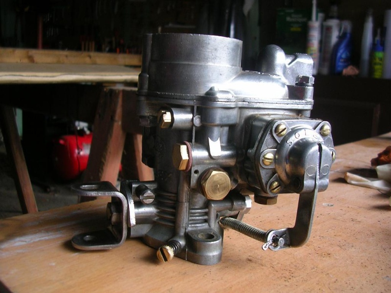

Puis, le carbu !
alors lui, il est cracra
le fond de cuve
Donc, je le démonte entièrement pour tout nettoyer
et je le remonte, c'est quand même plus biau

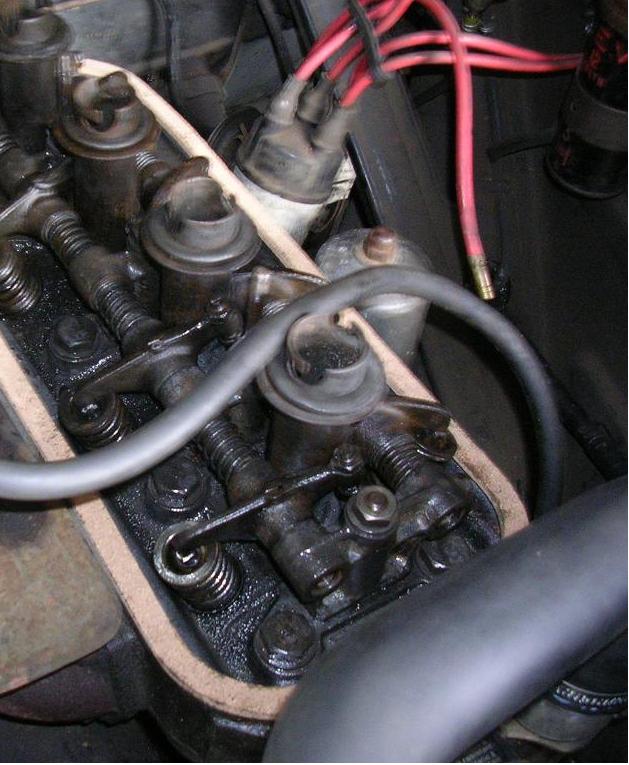

Une fois le joint de culasse neuf à la maison, je nettoie les plans de joints
la culasse
idem pour le bloc, et je met le joint tout neuf
je remet la culasse, je serre au couple, et j’amène les tiges de culbu rangées dans l'ordre
oui, je sais j'adore les cartons !!
Une fois la rampe de culbuteurs reposés, je met un joint de cache culbu neuf
En réalité, je l'ai mis sur le cache culbu, car il est livré un peu large et la gorge du cache culbu permet de le bloquer comme il faut
y'avais plus qu'à mettre les durites neuves et les colliers neufs
une courroie neuve
