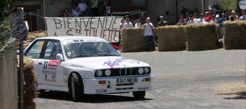

Beau survirage, bien maîtrisé.

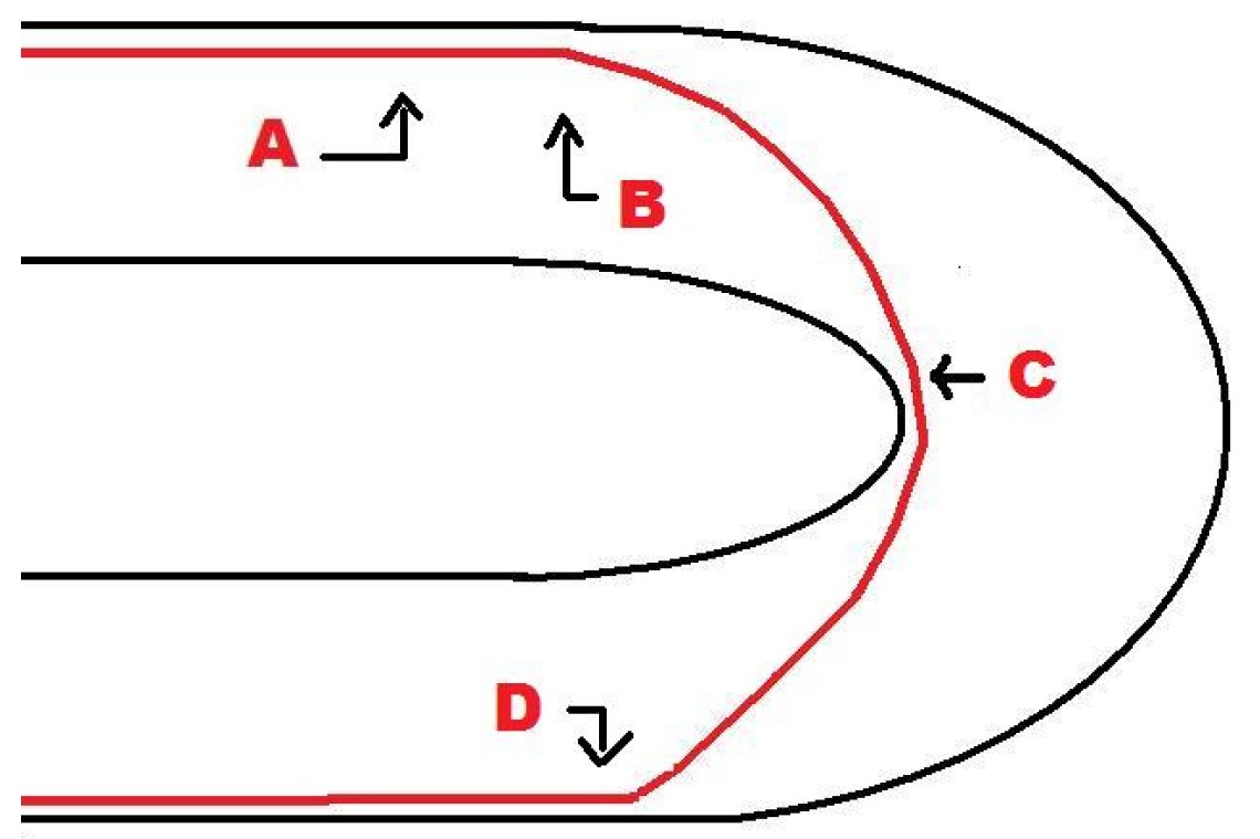

Grâce au schéma suivant, vous saurez exactement où réaliser chaque action en rallye, et négocier un bon virage au frein à main :
Sur ce schéma, vous pouvez voir la trajectoire du centre de l’auto tracé en rouge.
A : Rétrograder
B : Placer ¼ de tours de volant
C : Tirer puis relâcher le frein à main
D : Ré accélérer à fond

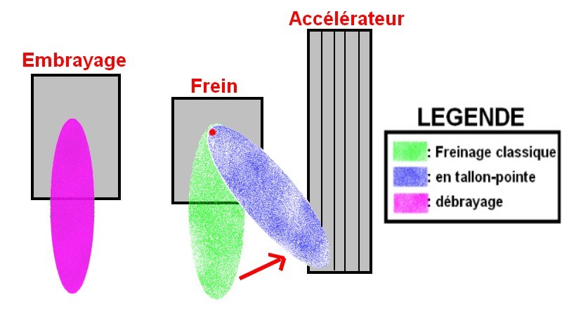

Pour réaliser un bon talon pointe, vous devez accélérer, freiner, et débrayer en même temps. Cela semble à priori impossible. Cependant, c’est tout à fait réalisable si vous placez votre pied droit comme sur le schéma suivant. En rose, votre pied qui débraye, en vert votre pied droit avant talon pointe, et en bleu votre pied droit pendant le talon pointe. Le pied droite pivote autour du point rouge.
Ainsi, avec votre pied gauche vous débrayez, et pendant que vous freinez avec la pointe du pied droit, vous pouvez faire pivoter votre talon, et vous en servir pour accélérer lors du débrayage.

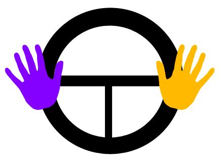

Il n’y a qu’une seule position de mains sur le volant qui permette d’avoir la plus grande amplitude de mouvement possible, la plus grande précision possible et surtout l’équilibre entre la main droite et la main gauche : 9h15. En effet les mains se retrouvant diamétralement opposées sur un cercle : la précision, la rapidité, la réactivité, l’équilibre, bref… tout ce qui vous permet d’agir correctement sur votre volant en fonction des évènements est ici regroupé en une seule position, qui vous permet, en cas de besoin, d’avoir un demi-tour complet d’amplitude en un seul geste. Les pouces son crochetés à l’intérieur du volant reposant généralement sur les branches de ce dernier.
De plus, sur un point de vue physiologique, le fait d’avoir les deux mains à 9h15 sur le volant place celles-ci à hauteur du cœur et optimise la circulation du flux sanguin. Adeptes de la main gauche au sommet de la main droite sur le levier de vitesse à la « fast and furious », il est temps de reprendre le droit chemin. En cas de surprise, si une seule main est présente sur le volant, la réaction sera totalement démesurée par rapport à l’action souhaitée. Voyons maintenant comment déplacer ses mains sur le volant.

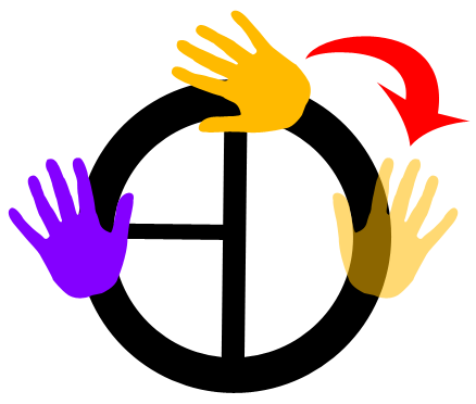

Le quart de tour (par exemple pour un virage) : les deux mains sont placées à 9h15. La main droite monte saisir le volant à son point le plus haut et le tire d’un quart de tour pendant que la main gauche laisse le volant glisser entre ses doigts. Le quart de tour effectué, la main gauche resserre le volant. Nous venons d’effectuer un quart de tour et nos mains sont à 9h15 pendant le virage, on conserve ainsi tous les avantages de cette position à n’importe quel moment. Pour le dé-braquage, il suffit de faire le geste symétrique : la main gauche monte attraper le volant à son sommet et le tire d’un quart de tour, la main droite laisse glisser et ressaisi le volant quand il est de nouveau dans sa position initiale.

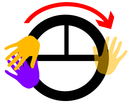

Le demi-tour (par exemple pour une épingle) : les deux mains sont placées à 9h15. La main gauche descend un peu tandis que la main droite vient saisir le volant à la place initiale de la main gauche. La main droite tire le volant d’un demi tour et la main gauche ressaisi celui-ci à ce moment là. Encore une fois pour le dé-braquage, il suffit de procéder à l’opération inverse.

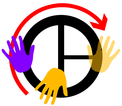

Le trois-quarts de tour (épingle serrée ou enchainement d’un quart à droite après un demi-tour à gauche par exemple) : les deux mains sont placées à 9h15. La main droite vient saisir le volant en son point le plus bas (pour la gestuelle : c’est comme si vous aviez une montre et que vous vouliez regarder l’heure) puis le tire sur ¾ de tour. Comme les actions précédentes, la main gauche laisse glisser le volant en attendant de pouvoir le saisir à nouveau une fois l’action terminée. Mouvement symétrique pour le dé-braquage.
