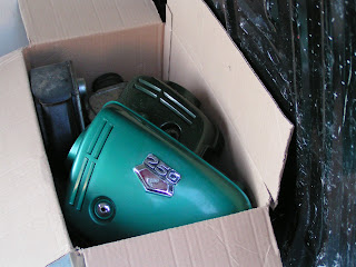

Il y a avec un carton contenant de la visserie diverse, 1 joli carter latéral, 1 affreux carter latéral, les boîtes à air et deux rétros minuscules.

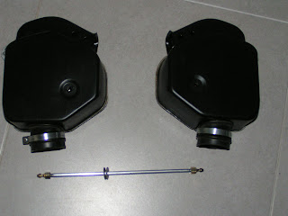

Les boîtes à air sont préparées en même temps que celles de la 350 : nettoyage des filtres (très encrassés) et peinture des caches noirs

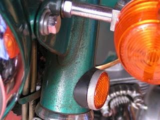

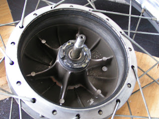

J'ai décidé de lui mettre le garde boue de la 350, il est inadapté mais pas vilain, je le fixerai bien. Démontage de la roue les freins sont sales, très sales, les garnitures sont bonnes. Nettoyage, dépoussiérage, déglaçage. L'état de surface des moyeux a été fait par le précédent propriétaire. Il suffit de nettoyer un peu et de polir les biellettes.
Avant
Après
Le sélecteur de la 350 est monté, les boîtes à air ainsi que l'ensemble avant :
 Pas mal non ?

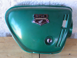

Surprise sur lbc une annonce de vente de deux carters latéraux : le gauche naze, le droit en état avec un sigle 350 et surtout la bonne couleur !
J'envoie un mail et c'est... Rémy qui m'a vendu le 350 qui répond !!!
Vendredi me voilà chez Rémy pour 5 € j'ai les carters et une paire de garnitures arrières neuves.
Ah ! ils sont minables et bien tachés mais pas de problème, une heure de travail et le résultat est là :
D'accord il est marqué 350 mais on ne regarde qu'un côté à la fois et c'est en attendant d'en trouver un intact en 250.
Petit conseil pour ceux qui démontent le sigle du carter ATTENTION la petite agrafe derrière tient TRES bien, si on fait levier on casse le têton de fixation (j'ai fait levier...) il faut donc tirer en douceur en essayant de plier un clip de l'agrafe. Comme de toutes façons on doit en casser au moins un, il faut savoir que la colle super glue va très bien pour la réparation, ça semble plus costaud qu'avant.

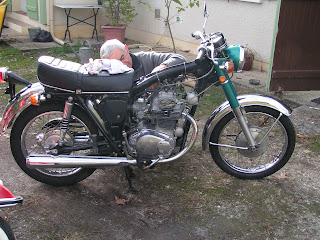

Un bon mois s'est écoulé, j'ai travaillé sur la 350. Aujourd'hui 24 février, Bernard est venu pour la mettre en route. Objectif : régler l'allumage... Et voir le reste.
On travaille à l'étroit, on n'y voit rien mais dehors il flotte, vraiment on n'est pas à l'aise. D'emblée, il s'avère que les rupteurs sont fatigués, voire morts. On récupère donc ceux de la 350 qui sont bons puisqu'elle marchait. Après vérification et montage, Bernard règle ça aux petits oignons grâce à sa lampe, à ses souvenirs et surtout son savoir faire. 40 ans de mécanique moto ça cause !!!
Il trouve qu'elle n'a pas trop de compression, après réglage: essai.

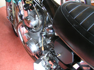

Riguerague, riguerague, rien ne se passe, visiblement, l'essence n'arrive pas. Les carbus sont pleins mais rien sur le cylindre gauche, le seul qui devrait en avoir ! Donc vis des cuves défaites, petit soufflon et roule ma poule, ça démarre ! En plus elle tourne bien rond, pas un vilain bruit, juste les soupapes qui ferment bien on les entend, demain il faudra les régler. En plus elle pisse l'essence mais c'est juste la liaison sous réservoir qui est trop courte, elle s'est déboîtée. Tout semble aller bien côté moteur. L'embrayage est impossible à tendre, Bernard pense que le câble n'est pas le bon. Il me charge donc pour demain de sortir le réservoir et de démonter le câble, on mettra celui de la 350.
 Le maître est parti, je vire le réservoir après l'avoir vidé par le robinet, ensuite il faut tirer ce p.... de tuyau de liaison qui refuse obstinément de sortir et qui lâche d'un coup pour vous faire mettre un beau "gnac" sur le dessus de la main ! Là je vois le câble d'accélérateur en vrac, coudé, pas étonnant que le ralenti soit si haut, il semble mal réglé aux carbus également. Je défais ensuite le carter de commande d'embrayage. Là il me semble bien que le câble n'est pas en cause mais plutôt le ressort de l'étrier qui est démesurément long, de sorte que le câble ne peut être tendu suffisamment. Il faudra trouver un ressort demain ou piquer celui de la 350... Le gag de l'hietoire c'est que la 250 était sensée servir de banque de pièces pour la 350 et non l'inverse ! Mais elle est si mignonne...

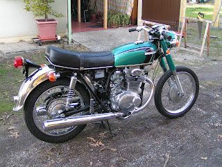

Samedi 26 février, le réservoir est remonté, le carter d'embrayage refixé, le câble d'accélérateur dans son passage, celui d'embrayage aussi. Un peu de visserie BTR pour compléter et assortir. Commande d'embrayage réglée et ça marche. Les premiers tours de roues sont effectués dans le lotissement, elle va bien on dirait : à confirmer !
Dimanche, je vais chercher une plaque d'immatriculation et ce soir je trouve une assurance. Après réglage du frein avant, me voilà de quoi rouler et attendre sereinement la préparation de la 350.

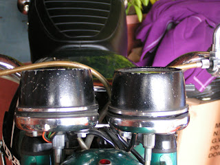

Aujourd'hui mercredi, je ne suis escrimé sur l'électricité, plus de clignotant droit alors qu'il fonctionnait, pas de témoin de phare ni de point mort et le stop qui ne marche pas sur le frein avant. Pour le témoin de phare, c'est l'ampoule en cause, mais je n'en ai pas. Le voyant de point mort aussi sans doute, mais impossible de vérifier, l'ampoule ne sortant pas car le compteur est mal monté sur son support, il faudra démonter l'ensemble. Le stop c'est une autre histoire, il manque une petite pièce en plastique qui fait contact avec le levier. J'en ai fabriqué une avec un bout de tuyau de WD40, ça fonctionne mais pas parfaitement. Autre souci, à chaud, après avoir tourné 10 minutes il y a de l'huile qui coule dessous et je ne vois pas d'où. J'ai donc mis un carton dessous pour la nuit...
Le reste est terminé et voilà ce que ça donne, elle tourne mais il faut bien écouter la photo !
