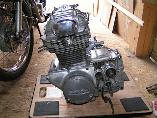

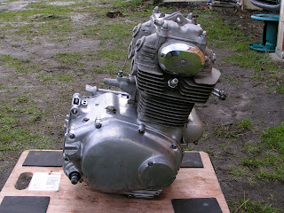

Dans ces conditions impossible de travailler sereinement. Le chauffage électrique rame comme un perdu, pour faire bonne figure, j'ai préparé deux moteurs pour la vente : un 350 k1 et un 250 k3. Cela me dégagerait bien et me permettrait de réinvestir un peu...
Voici celui de la 350 :
Et celui de la 250. Jamais ouvert en superbe état, bien plus beau en vrai que sur la photo en plus !

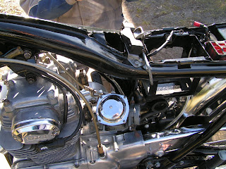

Ensuite un lecteur m'ayant demandé comment relier ses carbus, j'ai photographié  ceux de la 350.
Pour ceux qui seraient intéressés, regardez donc :
C'est par choix personnel qu'il n'y a pas de durit au trop plein de cuve, ainsi si ça pisse ça se voit tout de suite !

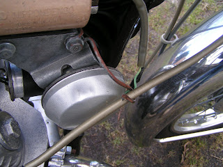

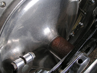

Rien de terrible, mais un travail de remise à niveau qui n'était pas indispensable... La poudre blanche sur l'alu c'est vite fait : un coup de chiffon et du Belgom. L'acier oxydé sera passé à la laine d'acier et surtout protégé au Rustol ensuite. La boulonnerie trop rouillée je la changerai.
Bien plus ennuyeux est le problème de la roue arrière. En effet, nous devions Alain et moi faire un échange, il a des roues de k1 et  besoin de roues pour sa k4, nous avions donc convenu de nous retrouver pour échanger. Si la roue avant est intacte voici la roue arrière :
De nombreux rayons sont très oxydés, un sur cette photo est plié (sûrement le mécano au montage du pneu). La jante est abîmée à l'endroit où le pneu a été "terminé" le chrome entamé a laissé place à la rouille. Dans ces conditions, je vois mal comment l'échange pourrait se faire, car les roues d'Alain semblaient elles en bon état. C'est bien dommage les jantes de k1, spécifiques, sans être rares ne sont pas monnaie courante.

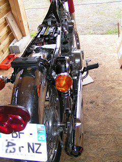

Pour avancer les travaux, j'ai donc démonté réservoir et filtres à air. Puis tout étant accessible, essuyage des alus pour éliminer la poudre blanche et changement de quelques boulons. D'autres sont passés à la laine et demain tout ce petit monde sera protégé par du Rustol. Ce produit est un excellent antirouille protecteur. Son seul défaut est un séchage assez lent.

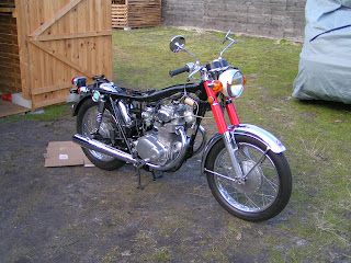

La roue n'a pas été démontée, en revanche la moto a reçu des soins cosmétiques. Quand je vois les articles de l'an dernier et les photos des pièces préparées, je me dis que c'est vraiment dommage que cette moto se soit oxydée à nouveau.
Cet après-midi, traitement des aciers bruts au Rustol : entretoises, têtes de boulons, écrous et tous les rayons de la roue arrière. Graissage de la chaîne toute rouillée orange (!) et peinture en noir des fixations des repose-pieds.

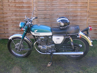

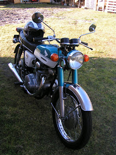

Voici la moto, on la dirait revenue un an en arrière :

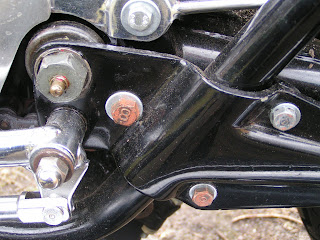

Ensuite, j'ai préparé une barre complète de repose-pieds qui devrait aller mieux que l'actuelle. En effet elles n'ont pas la même forme et celle qui est sur la moto "envoie" la béquille latérale trop en arrière, elle n'appuie pas sur son caoutchouc butoir sous le pot. Des photos des deux barres comparées seront plus parlantes, mais j'ai peint et une barre est au séchage.

La roue avant a besoin de soins. Au passage, j'aimerais résoudre également le problème de la béquille latérale qui, repliée ne repose pas sur le support situé sous le pot. On dirait qu'elle est trop longue, mais ce n'est pas le cas, en comparant avec la barre des repose-pieds de la 250 et celle qui était sur la dernière épave, il s'avère que le problème vient de là. La barre de la 350 est (très) légèrement tordue vers l'arrière, 1cm environ mais cela suffit. Comme j'ai préparé la barre de l'épave pour la vendre, finalement je le garde et un échange s'impose.
Elle est bien présentable maintenant et surtout la latérale tombe pile poil sur son taquet en caoutchouc, là sous le pot. Ainsi, je pourrai l'attraper  du bout de la botte sans contorsions.

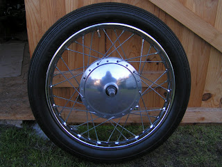

Cela étant fait : place à la roue avant. Deux ennuis, l'oxydation et le manque total de freinage.
Au démontage, le frein à l'intérieur est superbe : propre avec des garnitures neuves, normal ça  a été restauré il y a quelques mois et ça n'a pas roulé... Pourtant il ne freine pas. Heureusement encore, j'en ai un d'avance et la comparaison est possible. Il semble qu'une came soit légèrement, mais vraiment légèrement décalée elle ouvre un peu même au repos. Je démonte donc et en profite pour polir mieux que je ne l'avais fait, le moyeu et le frein en lui même.
Remontage ensuite de cet ensemble qui a fort belle allure maintenant !..

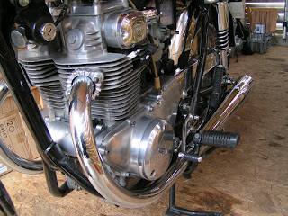

Puis la belle est remontée après un sérieux nettoyage polish. Elle est vraiment jolie :

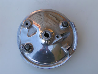

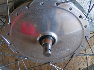

Dans la soirée je me suis mis en tête de trouver pour quelle raison cette 350 ne freine pas. Aidé par mon apprenti, nous nous sommes rendu-compte que l'axe de roue avant n'est pas le même sur les 2 motos, celui de la 350 étant plus large de 5mm, ceci à cause d'une rondelle plus épaisse :
Sur la photo au-dessus on voit bien la rondelle double entre le moyeu et le bras de fourche.
Ci-dessous elle est simple :
Il nous a donc semblé que le tirant de frein (plaque chromée percée) qui bloque le moyeu, travaillait bien droit, alors que sur la 250 il travaille en biais. La 250 freine, pas l'autre. De là à franchir le pas, il n'y a qu'un pas... Que nous ne franchissons pas !
On n'accuse pas sans preuves, on en a condamné pour moins que ça. Enquêtons d'abord, direction l'ordinateur et les part-lists. Le verdict tombe : la rondelle double provient d'une k4 qui a la fourche différente.
D'ici que le problème vienne de là, il n'y a qu'un pas... Vous devinez la suite...
Démontage de la roue de la 250, changement d'axe et demain on essaiera.

Le mois se termine, bientôt le printemps. Le forum Honda m'a bien aidé dans la quête à la vérité freinatoire. Après avoir fait fumer les cerveaux des membres sur les causes possibles de cette absence de freinage, la solution a jailli sous la forme :
" mais tu as bien réglé tes cames au moins ? Il te faut un angle de 90° levier tiré"
Me voilà parti à l'atelier rapporteur en main (j'exagère) et là horreur, l'angle devait faire 100°. Réglage, tension, essai ça marche ! Ou plutôt ça freine, et bien en plus...
