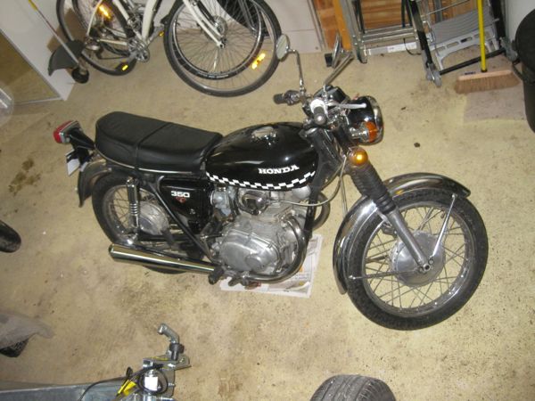

J'ai donc craqué sur une CB 350 de 1971 :
à première vu elle parait en bon état mais lorsqu'on s'approche on se rend vite compte qu'il y a pas mal de boulot.
En fait en me documentant un peu je me rend compte que d'après le numéro de série du cadre c'est un CB 350 K3 mais avec un moteur de K4 ( d'après le numéros de série du moteur) et elle à aussi d'autres caractéristiques de K4 comme la selle qui se ferme à clé. J'ai aussi trouvé que le commode droit est particulier au moto fabriqué pour la belgique car il n'a pas de contacteur pour le frein arrière et il n'a pas de coupe circuit sur le dessus. (si des spécialistes peuvent confirmé c'est avec grand plaisir )

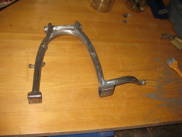

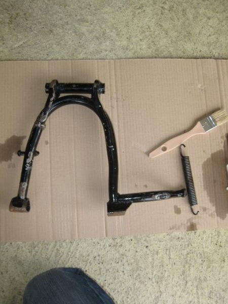

J'ai commencé gentiment par poncer la béquille centrale:
- Avant
-Après :

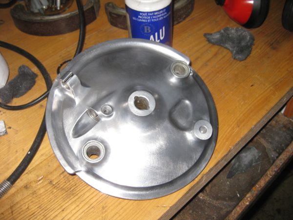

Puis je me suis attaqué aux ralentisseurs avant pour le transformer en frein avec un nettoyage complet, puis un changement de plaquettes et j'ai commandé un nouveau câble.
-Avant:
-Après:

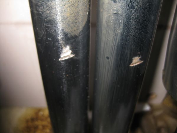

En démontant la roue avant j'ai eu ma première surprise le fourreau gauche n'était pas solidaire du haut de la fourche et m'est resté dans les mains… l'huile fourche ressemblé à une pate couleur café au lait avec une odeur de charogne ( quand je vous dis qu'elle était très molle la fourche ) et pour couronner le tout voila l'état des tubes
Donc j'ai commencé par les nettoyer gentiment:
Bon ok là il n'y en qu'un seul qui est fait
J'ai vu qu'on pouvait reboucher les impacts sur les fourches pour éviter que ça éventre les joints spy et dans mon malheur j'ai de la chance car il faut que la fourche soit presque en buté pour que l'impact arrive au joint spy

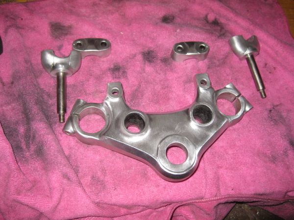

tant qu'a avoir démonté la fourche j'en ai profité pour mettre un petit coup de jeune au t de fourche
-Avant
-Après

voila la pate de fixation de la béquille centralé est reconstruite J'ai fait un montage à blanc et tout est bien aligné.
Avant:
Apres:

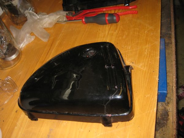

Enfin je me suis occupé un peu du réservoir en lui enlevant les autocollants et en dégraissant et dérouillant l'intérieur pour pouvoir appliquer la résine anti corrosion spécial réservoir (restom) mais comme pour la résine ils conseille de l'appliquer entre 15 et 20° je vais attendre que ça se réchauffe un peu
Voila une petite photo de l'intérieur du réservoir avant application des produits:
(j'ai pas fait de photos après mais le résultat est assez impressionnant il n'y a plus du tout de rouille)

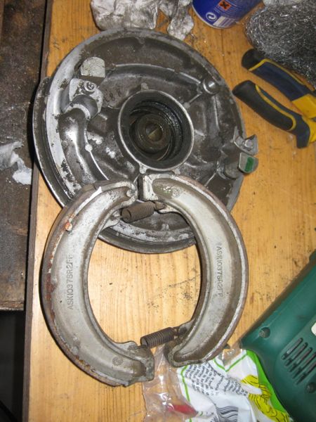

Ce WE ca n'a pas beaucoup avancé, mais j'ai quand même fini de nettoyer mon tambour de rein arrière:
et j'ai commencé à remonter le train avant:

Maintenant le problème que j'aimerais régler en priorité : j'ai une fuite d'huile au niveaus des joints toriques de l'embrayage, du selecteur et du pignon de sorti de boite (enfin au moins d'un sur les 3) . Comme j'ai ces 3 joints sous la main (ils étaient inclus dans un pack de joint moteur que j'ai acheter il y a plusieurs mois) J'aimerais les changer.
Mais j'aimerias les changer sans redémonter tout le moteur si possible
voila la tête de ces joints (enfin le troisième est planqué derrière le pignon de sorti de boite    )
[Vous devez être inscrit et connecté pour voir ce lien]Voir l'image en grand0 votes1 vote0 vote0 votes1 vote0 vote
quelqu'un à t'il déja fait ca proprement?
Le but est de les sortir sans rien abimer et en mettant de minimum de débris dans le moteur
toute astuce est bienvenue

Voila, maintenant la moto est roulante et je vais enfin pouvoir en profiter et la mettre au point
Mon projet cb 350 café racer commence à être abouti.
J'ai encore fais quelques réglages et quelques petites modifications comme de désépaissir la selle ou une petite platine pour descendre un peu les compteurs et j'ai aussi repeint les compteurs qui étaient pas mal abimé.
