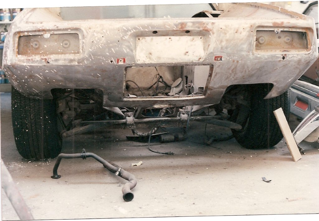

Je vous fais découvrir l’état de la PANTERA, carrosserie déformée en raison d’un sablage trop fort, de plus, je constate que le bloc moteur est fêlé ce qui n’arrange rien. Je confie la réfection dans un premier garage, une concession automobile et la première facture est plus que salée, même très salée. Les finances ne pouvant suivre je confie cette  voiture dans une autre carrosserie, hélas les difficultés s’accumulent chez cette artisan et la voiture m’est rendue sans le capot moteur, soi-disant perdu, c’est dans cet état que la PANTERA revient à notre domicile. Pas satisfait du tout , mais pour m’attaquer à ce chantier je dois apprendre, aussi il me faut acquérir le matériel nécessaire. J’achète un marbre puis un MIG et tout le matériel. Par chance dans le cadre de ma profession je suis amené à travailler avec le Directeur technique responsable du garage. L’enseignement  de Jacques, de Jean-Louis m’est  fort utile. Le soir à mon domicile je mets en pratique  et c’est ainsi tous les jours. Chaque week-end avec ma femme la carrosserie reprend forme par points de chauffe.
