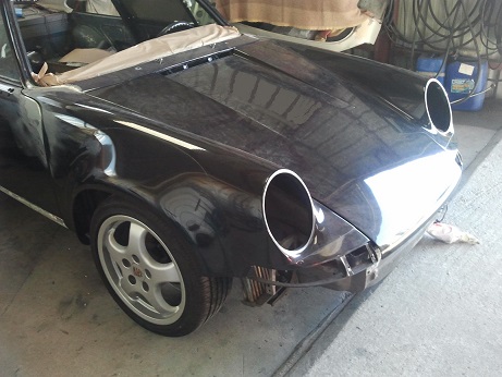

L'avant commence à ressembler à quelque chose
